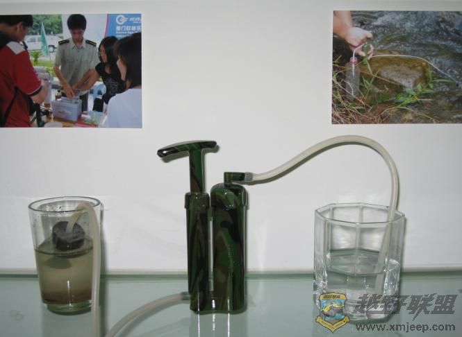

      使用寿命长,过滤双膜陶瓷滤心可自行拆装清洗,使用方便,携带更方便!!!!!4 D+ q6 e4 u- t% f* o( r
5 g& ^. Z3 y5 S1 V7 t- }" t, ?. a■ ■ ■ 针对野外用的  "单兵野外迷你宝"净水器 (原本军队产品,现转民用)
+ t$ c6 j! J7 U& `/ o( r5 U厦门越野联盟
& [; F2 W" R7 U( h# u* g7 l厦门越野联盟最小---眼镜盒装的下
+ O* W  D! _. k( ?& q' Y1.jeeplive.com; V- _/ V6 I7 b9 v
最轻---重量不到90克4 V& z4 [, G4 n8 B4 @" P8 ~% r8 o
: \- s* C$ i4 p/ ~: m0 S- w
环保---滤心可以反复清洗
9 u7 u) F! @2 I' c6 o; }6 z! t( [8 O
7 D% S# K0 _. L0 r+ K1 F1.jeeplive.com过滤精度最高---独有的双膜陶瓷滤心7 R$ M7 t3 |, x6 J6 j0 O7 g
2 Z1 H& v( r5 B$ ?5 w特惠价格: 296元/个2 W, {/ q" s; B+ U9 g+ G

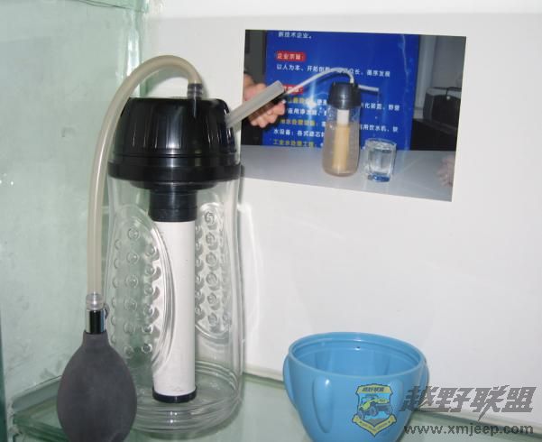

■ ■ ■ 泉加乐手动净水杯   适合野外用
) x( C4 c) ^. w9 F4 o0 P6 g
" ?2 m* Y& l: x# y( V0 w其独特的超精微孔径和高精度双控制膜陶瓷滤心
( ?& G, r- ?1 {* j) `
2 w. {, @) Q9 ?: k2 |' @可100%去除水中的大肠杆菌、金**葡萄球菌、伤寒沙门氏菌、霍乱菌等致病菌.
7 S$ @* r6 X4 a8 ?# b& E" y* W
9 \0 U! T2 D( c4 ]5 _厦门越野联盟完全过滤掉水中的藻类、虫类、泥土等悬浮污染物。
) U1 [$ D# u( U0 l  @  d- i厦门越野联盟" X& T  ~4 r. z) K* H6 C
有效降低水中有害的溶解性重金属离子的浓度。6 o- O# ?  I8 o8 n  l+ P+ g# Q9 B
1 ~- z/ D1 G/ c: q
压下气球,便可喝到健康安全的直饮水!!
* o4 R6 D& I- k- w) k, c- d/ L
" y6 |, R3 e: T! F# d& @* T2 b1.jeeplive.com特惠价格: 396元/个厦门越野联盟$ z) W3 x1 L2 ?9 K& V

6 E" J7 k, I' V' S厦门越野联盟从外观和加压方式看,该装置属于“微滤”工艺,也就是能去除水中99% 的悬浮物(即浑浊物)和99%的细菌,达不到广告中的100%, 对重金属离子无去除能力,因为重金属属于溶解性物质,需要反渗透,而反渗透所需压力要达到10几公斤/平方厘米,一般的“打气筒”或“橡皮球”是无法做到的。  d: t. i+ R1 q* |4 v* U1 {
对较长时间(比如1个星期)野外生存应该是有用的,起码可解决燃眉之急。但它要求附近应该有未被工业或农业污染的水源,因为该装置无法去除重金属或有机污染物质。# w, M, L8 Y# U* h- |+ @8 K7 X0 Z
短期野外露营之类,一般都携带有水,故此装置作用不大。
) T: B' ^0 q9 \6 r+ u1.jeeplive.com另外,由于该装置的“膜棒”较小,过滤能力有限,故能处理的总水量不可能过大。对于一般性水源,能处理100升水已经是极限了。
) U  {7 k' q2 }  J厦门越野联盟“膜棒”虽然能反洗,但反洗较为困难,而且反洗后的效果不如新的,故一般很少反洗,用后弃之。
$ Z6 j8 w1 s6 J& q; @至于价格问题,那就看各位如何看待了,根据它的效用而定吧。
