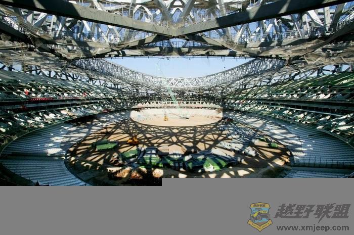

  q7 m7 x; I  e1.jeeplive.com由于鸟巢的设计缺陷,使用过于复杂的钢结构,而且高度太低。
  |2 E, m& s* I) E. E) N1.jeeplive.com在晴天的时候,钢结构的阴影覆盖在整个足球场上,使得座在远处的观众
" W4 y4 m/ D4 o' Q跟本无法分辨球场上的复杂阴影和运动员。
. N! S6 o" z- S$ l+ w
: I- [, M8 E: G" \所以鸟巢目前只能在晚上在灯光照明下使用

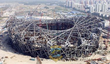

% c. V6 r; H9 D用钢量超过世界纪录——这是人所共知的,是其“形式”存在非理性依据的最大的证明。相比西尔斯大厦是超高层,是超复杂的承重结构,其用钢量仅仅300公斤左右,而“鸟巢”仅仅是自承重,竟达到500公斤以上,这本身就完全从理性上否定了这个“形式”!中国整天强调“适用、经济、美观”,“鸟巢”正是这个政策的否定。为什么中国自己打自己的嘴巴?何况这个设计用这样多的代价还未能达到原始要求“可开启屋面”的“全天候”体育场的标准?
: U, e5 a& T, d# o4 ?/ k/ o再加一条——给火炬设计带来极大限制。每一届奥运会火炬点燃总是最大的“亮点”和“迷”,给世人带来惊喜。鸟巢不仅仅过低,而且还有“膜”的覆盖,没有“膜”,就不能防雨,防晒(?)。而这个膜限制了火炬的“创意”的更多可能,虽然现在2008奥运点火仪式还在保密中,有可能也很精彩,但高度受限是肯定的。

4 S; S$ Q6 L. V# ]/ t从这张照片看,内部空间很低,花了这么多钱做出来的东西效果很不理想啊,还不如没有特别创意的中规中矩的、各方面都很合适一个体育场馆。一竞标,大家就想破脑袋做创意,为了标新立异而标新立异,这并不奇怪。决策者选方案也难免看花眼,所以竞标选方案未必得到好结果,尤其是选择这种既昂贵又危险、既不实用又不美观的设计方案,就不能不引起我们的质疑。需要质疑的不仅是决策者的眼光,还有决策的程序。7 O% T7 s4 c4 L; Z" ]% @

$ l0 b) k+ d# G. x( i+ Glanmo wrote:还没建好呢 据说最后外表面还要附上1层膜呢 这样阴影就不会这样明显了

李大师说用的是两层膜,不是一层的,不过具体没有详细说膜的结构,按原始设计是和水立方一样的气枕,好弄点坡度出来解决屋面的雨水问题,这样当然又带来一个问题,那不24小时充气不就瘪了吗?是啊,这个李兴刚那天就没有讲清楚,讲了万一....$ @. ]0 E. L' t; t, a3 l
有了膜之后就没有这么严重的阴影了,如果拿阴影说事,所有的屋盖都有结构的遮挡,只是从来没有鸟巢这么猛,这么敢开牙的。

每平米用钢量500kg那肯定是没有包括看台和基础在内的纯钢结构数字,如果加上那些就更高了,总之属于奥运工程用钢量的吉尼斯记录,今后是没有人敢争的了,特别是腐朽的资 本 主 义社会,这么强悍的设计,谁家议会敢拨款啊。(前面空格是不得以,太神奇了)1.jeeplive.com2 E+ I! U4 h6 }; ?0 h" s
. I$ T: b* e) P( }5 W* ]1.jeeplive.com给大家一个对比,当年盖深圳发展大厦,全钢结构40多层,为了主体中心无柱,好像是SOM弄了个偏心的抗侧力结构,全靠柱子平衡,钢柱子厚度250MM,,最后用钢量好像就是300多kg每平米,被批是浪费典型,工程停了很多年。
: u, w( A% n. b4 Z
  M2 L- F# `7 q" M$ lconcept112266有创意就一定费钱?这个结论似乎是并不存在!厦门越野联盟- I  \; x* Z8 Y# F8 Z
赫尔佐格同时作的“安联体育场”,基本构思格局相同,形体基本雷同,但可以肯定不会是用500公斤钢材,膜在结构之外的构造合理性也得到肯定,其造型的表现力和“创意”绝不低于“鸟巢”,而且更具时代性。真是,不看不知道,一比吓一跳,虽然“安联”同样是西方文化,在我们不在意建筑“原装进口”的前提下,至少进口选“安联”那样的方案强于“鸟巢”——这至少证明“鸟巢不是以创意为借口的唯一选择”。. Q/ j0 Y& j. n/ S
特别提一下,南韩的汉城奥运会场馆全部是韩国自己设计(记忆中著名韩国建筑师——金根寿还在世?),而且是明确的作为一个“民族尊严”问题而提出的,没有“怪异”建筑的汉城奥运会是多么成功,这是人人尽知的历史事实!但愿,中国领导也学习些韩国这样小国的精神。1.jeeplive.com" A/ |6 H  W" p: N/ s
(为了说明问题,附加说明,自承重体育场屋盖的一般用钢量应当是在100公斤左右,我现在的一个30000人小场,用钢量为88公斤)。

/ l9 d0 s. K" t8 A/ ^0 M关于“高度太低”,好像是有意为之的吧。
  W7 L! r* s% u. k% ]( `1.jeeplive.com我记得最初解释鸟巢设计思想的时候,有一条是说体育场的空间应该能够让每个观众都全神贯注在比赛上,仿佛自己就置身于赛场中,是比赛的一员。: o# V' Y3 ]- H& {" ?
现在看楼主贴的照片,由于上方的视线被遮挡,所以很自然地把焦点聚集在赛场上,应该是达到了设计的目的的。
: X. X8 U6 {6 K& E3 M: g
' E1 R# T# P! F: \, i, N7 X' {- p. ^3 z
/ G" Y2 ]3 r, ~' s" r5 i搞笑,去看球赛的,还有焦点不集中在球赛上?1.jeeplive.com, ?: a& u- r! q9 _# \
举体育专家说,在这么复杂的视觉环境下,对足球运动员极为不利。
