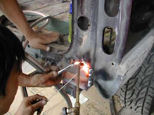

03按纸样切出钢板

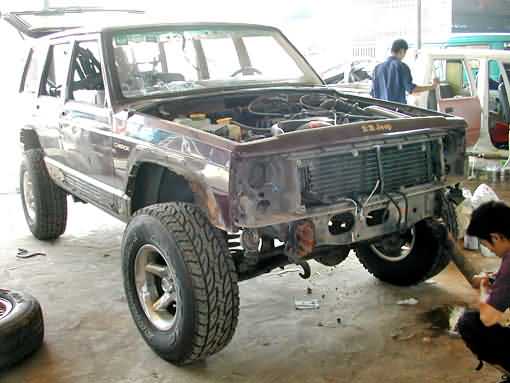

35前后杠和侧杠安装后,迫不及待地去换付数钢圈和装31的大胎。
36做动平衡
装完大脚就天黑了还下起了倾盆大雨,偶都还没试试,野鲨和野梁这俩小样的就直奔机场旁的一块工地,大爽了一把,什么甩尾,侧滑,高速冲水,4W,呜呜,你们看看,这就是罪证。

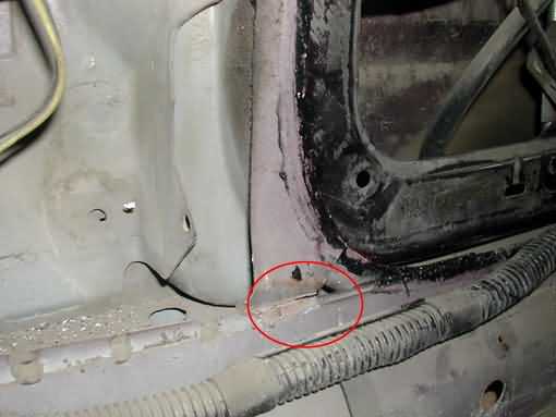

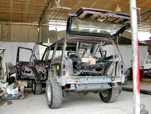

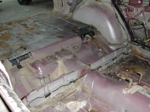

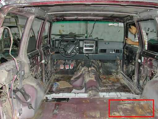

全车都拆光了,车况比预想的要好些,只有一点地方生锈了。
02另一个角度,还比较完整没什么生锈。重点检查两个前座的地板。因洗车容易积水,加上被隔音棉包着容易生锈。

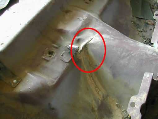

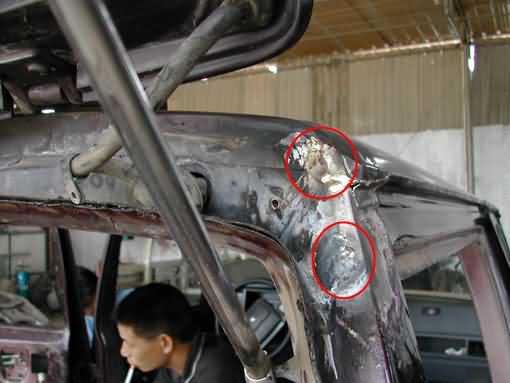

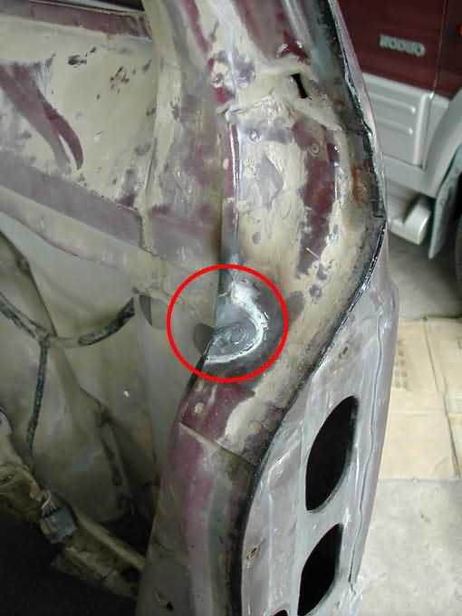

小切是无大梁的,要全车认真检查,重点检查A柱,B柱,后门等地方,容易产生金属疲劳,详见下图。
03B柱下部和车身连接的地方发现有2CM的裂缝。
注意检查后门上红线里的地方,会出现金属疲劳产生的裂缝。
05后灯上的门框也要注意
06后排座位中间

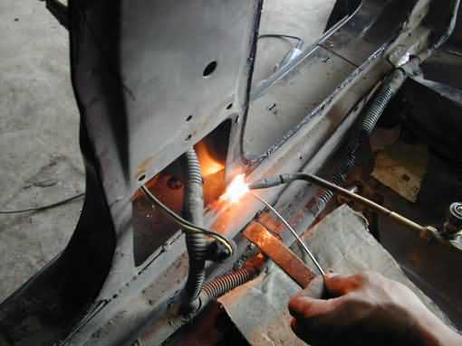

7后门四边仔细检查双层铁板碰焊的地方是否脱焊了并补上。
08B柱和车身连接点焊的地方容易脱焊,要加固

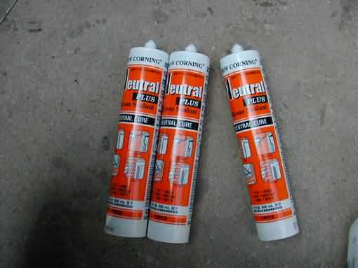

09有些间隙用玻璃胶来填充,这是据说最好的胶了,记得要买中性的,不能用酸性的以免腐蚀钢板。最好自己去买,以免小工图省事买那种5块钱的假货,干了后就变成一块块脱落。
10这是尾灯拆开后见到的,里面积了很多尘土,要记得清理。
车开始全车打磨了,等弄的差不多了,偶会用高压水枪冲洗,再。。。。。。。。。待续

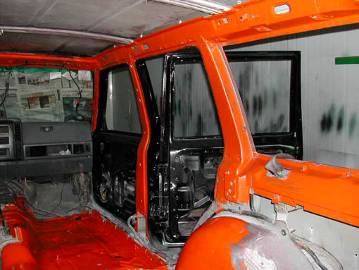

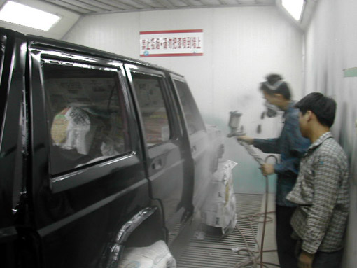

01终于开始喷漆了,偶选的是珍珠黑,在强光下会有闪闪的蓝点和银点。
02车内生锈的地方用砂轮机打磨。

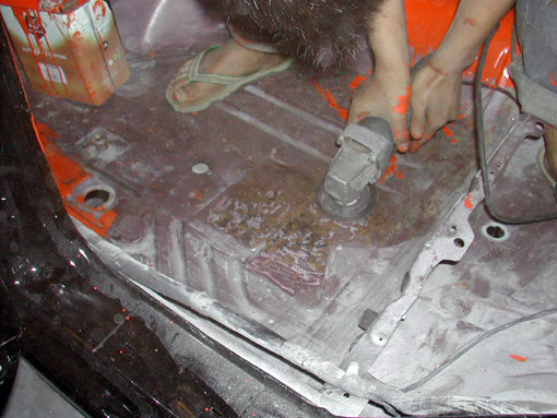

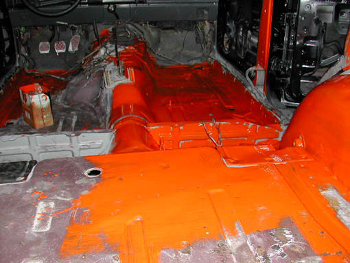

03全车刷上防锈漆。
04顶上的框架都刷上。

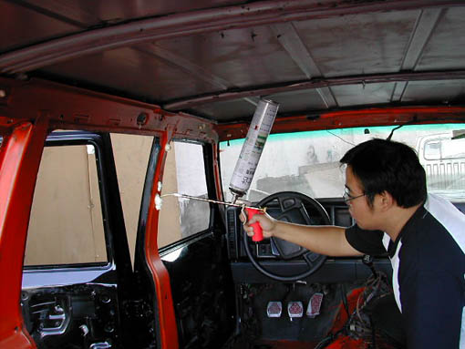

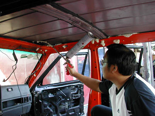

05野鲨DD亲自动手帮忙打发泡胶。

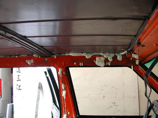

06四边的结构空腔里都打满。
07后固定窗上的空腔也打。

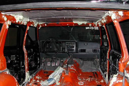

08B柱A柱和四个车门上下部四周的门框也都挖开堵头打满发泡胶。
呵呵,全车打完膨胀胶的样子,都涨出来了,等明天干了再削平它。

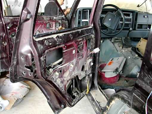

01全车清洁处理发泡胶.
02买来的几种隔音隔热材料,这是国产的制震板.
03左边的是进口的制震板,右边是玻纤布镀真空铝箔,隔热用.
04全车清洁后,用太阳灯把国产制震板烤热变软贴在地板上,并用橡胶锤敲实.
切出尺寸.
06车内贴后部分的样子
07后轮壳和侧壁都贴了,不太好贴,要一块一块接.
08这边更麻烦,主要是里面,要很细心.
09车顶先贴了一层真空镀铝玻纤布.
10这是保温工程用的隔热棉.
11把隔热棉贴到顶棚上,这是刚贴了一半,完成后再把原来的顶棚内饰板装上.
12四个车门都清洁后,贴上进口的制震板,再贴上发泡海棉.升降器都拆下来清洁,打润滑油.
13打开升降器,在齿轮部分打满黄油.
14红框里的部分用清洗剂清洁后打黄油.

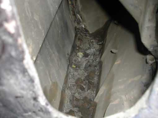

04嘿嘿这是什么,请大家都去检查自己小切的地毯,年限长了都这样,想换还没地方买,郁闷。

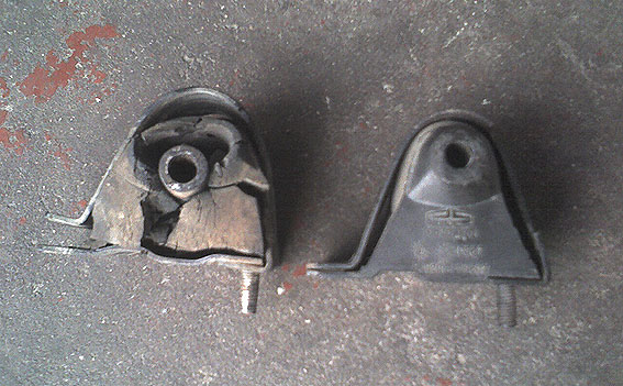

作者: 野熊    时间: 2006-1-3 17:05     标题: re:最近老感觉换档没有以前顺畅,有点犯卡的现...
最近老感觉换档没有以前顺畅,有点犯卡的现象,还有一些杂音,经过检查,发现是发动机支架胶套坏了,见下图。造成发动机角度偏了和支架之间铁皮直接摩擦,但是因缺货,只更换了左边的,右边的还没更换,更换后问题有很大的改善,相信全部更换后会更顺畅。
由这想到,如果感到变速箱换档不顺,请勿急着拆卸解体变速箱,车子经过一段时间的使用,橡胶制品都会老化,先检查几个发动机支架垫看看,相信问题都会解决大半。
此主题相关图片
橡胶严重变形,造成发动机支架直接压在左边这个三角外壳上,右为新品。
